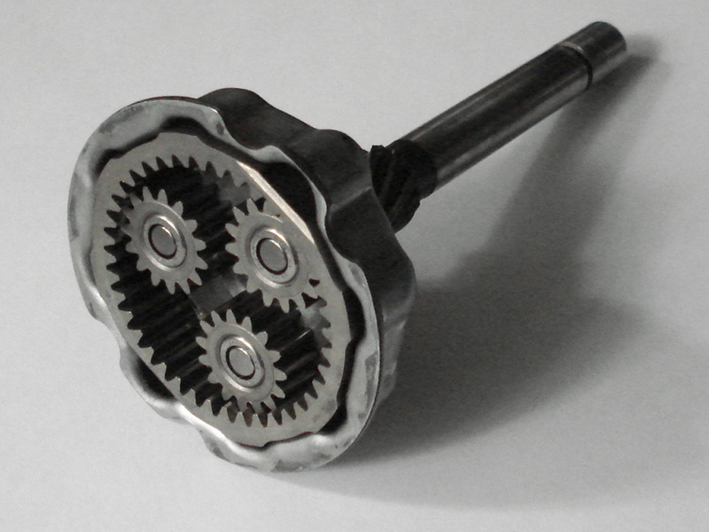

Визг не пропал. Вчера разобрал вновь. И вот что тут может визжать (3 варианта ответа, может, вы предложите другое?):
1. Планетарная передача
2. Шестерня (сложный тех.узел)
3. Узел "планетарная передача с шестерней)
Купил теперь ЛИТОЛ-24, естественно, и в другой жизни я бы выкинул п. 2 и поменял бы его на новый. Но, боюсь, это около 3 000 рублей.
Таки все-таки придется менять п. 2 или обойдемся ЛИТОЛОМ?
п. 2 - не разборный, по крайней мере "на коленке". Без токарного станка не разобрать, чтобы промазать заново. Такие дела...

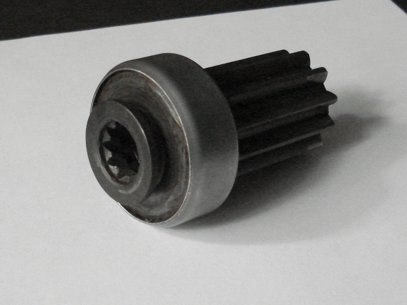

Бендикс это что?
Если это не то, что я сфотографировал, то больше в стартере ничто не крутится и визжать там нечему, я полагаю.

О фотографии № 2 ВООБЩЕ НИ ЗВУКА, а ведь это, полагаю, необслуживаемый подшипник, да еще самоблокирующийся.
ТАК ЧТО ТАКОЕ ПЯТАКИ, БЕНДИКС И КТО-НИБУДЬ ЗНАЕТ ЧТО-НИБУДЬ О ДЕТАЛИ НА ФОТО № 2???
На 2-м фото и есть бендикс. Пятаки - это контакты внутри втягивающего реле (такая набалдаха на стартере).
Бендиксу нужна смазка как внутри так и немного снаружи.

Не надо пятаки чистить! Вероятность привести в неисправность данный узел 99%. Поэтому он и не разборный. На свист это не влияет. Смазывать литолом так же крайне не предусмотрительно, лучше как верно заметели кастроловская смазка для шрусов. Смазывать нужно шестерни планетарной передачии и подшипник втулки, там где щетки стоят.
Так же нужно смазать моторным маслом (пару капель) внешнюю часть стального бачонка втягивающего.

Бендикс новый стоит 2400 руб. в Москве, есть в наличии. Т.к. денег нет, решил с ним на заморачиваться. Смазал все литолом-24 (рабочий диапазон -60...+120), практика такая: в подшипниках колес на отечественном автопроме подшипники - литол. Органо-липтические характеристики Литола в этих узлах не меняют своих свойств до 5 лет. Соответственно, зачем в менее нагруженном узле изпользовать более дорогую смазку? Естественно, опытов я не ставил над планетарной передачей в стартере. Смазал литолом, собрал и поставил обратно. Съэкономил деньги, посмотрю далее на эксплуатацию.
Звук пропал, я подозреваю, что дело было в планетарной передаче. Ну да время покажет. В лучшее время буду менять узлы...Но это будет не сейчас...

На 100% могу сказать что неприятный звук из-за сносившейся втулки большой шестеренки (фото 2). Менял сам, час работы, звук пропал.
Парт-номер этой втулки подскажите
