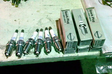

Уважаемые форумчане, было много тем про свечи, но не было опроса про подделки.
На просторах рунета и на сайте NGK неоднократно говорилось что подделок есть великое множество.
Начнем с того что оригинал всегда есть PFRxG-11 где x некая величина холодного или горячего запуска свечей, которая не относится к данной теме. Вопрос в чём?
Завтра еду покупать свечи, соответственно хотелось бы оригинал.
Свечки в нашем городе колеблются от 430 р. до 600 р.
Нашел их два вида - в упаковке Nissan: (450 р.)
а также в упаковке NGK (430 р.)
так же попадались аналогичные экземпляры но дороже!
На внешний вид при тщательном осмотре (не судите строго не эксперт) не обнаружил отличий.
Итак вопрос:
Кто сталкивался с подделками? Чья упаковка (NGK, Nissan)? Как проявлялись симптомы и как определили что подделка....
PS....Свечи нужно купить 3-го, но опрос останется надолгую память кетайцам....Гы
Еще есть вот такие
Для удобства откорректировал [Андрей_Сургут]

я тоже покупал свечи(простые, не платиновые) в Ниссан -магазине, тоже не разбираюсь в них, дали как у Виталика. Уже пару тысяч отъездил пока норма.
Андрей,у нас есть PFR5G-11 по 450 руб,как на втором фото.
Качество гарантировано,поставка от дилера NGK
Про подделки
http://www.ngkntk.ru/3838.0.html

Андрей_Сургут, ты поставил себе свечи от 2 литровой Цефиро - PFRxG-11.
По всем первоисточникам на VQ25DD положены платиновые PFR5P-11 либо иридиевые BKR5EIX-11P http://www.ngkntk.ru/1372.0.html
Поставил себе BCPR 5EP 11, упаковка как на 2-ом фото. Решил брать "5", так как зимы длинные и холодные...
Уже 5 тыс. полет нормальный, ценник 214р.
На сколько я понял отличие только в новом(старом) типе маркировки НЖК, если не прав поправьте.
