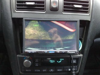

TDA - зачастую бюджетная многоканальная микросхема-усилитель НЧ. Т.е. усилитель "головы"
ЗЫ: автор! так и не озвучил имена устройств в системе...
    70.2 КБ · Просмотры: 1 648
чессказать, затрудняюсь идентифицировать это пион.. и пион ли это? сомнения гложут.
а какая "простая" мп3 стояла?
Совет: если есть возможность взять голову на время у друзей, то попробуй.
Тогда вопрос с головой будет понятен сразу.
Ну и заменить акустику - это тоже хорошая идея.
эквалайзер - это совсем гиблая идея... мертвому припарка.
это лишний раз доказывает, что не в настройках щастье...

и в них тоже. я немного расстроился, когда покопался в настройках, пионером и не пахнет.
