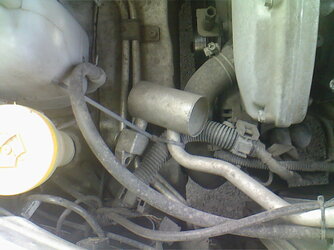

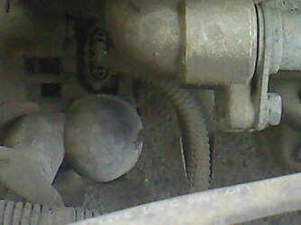

Вон та херь, которая на первой фотки, должна стоять вон там (фото2), но там её некуда крепить!

На фото 1 вижу правую сторону генератора и трубки системы охлаждения. Что ты тут хочешь крепить?
Если про аллюминиевую трубу со шлангом на фото 2, то это от компрессора, т.е. прикручивается непосредственно к компрессору. Верхняя трубка.

Вот её там как раз не к чему прикрутит!
Компрессор что ли спионерили?
Нинаю ничё вот и спрашиваю.
Трубы алюминиевые точно от компрессора, значит, нет компрессора.
Может быть, нет на движке и пластины, к которой крепится компрессор.
а ремень генератора тогда на скотч чтоли примотан?

На фото не видно, что там снизу, но ремень просто может стоять более короткий, только чтобы его хватало на генератор и натяжной ролик. У меня есть два ремня - стандартный и укороченный. Зачем зимой гонять шкив компрессора, если им не пользуешься.
Кстати производитель рекомендует иногда в теплом помещении зимой включать кондюк для профилактики.
Советую так и делать, короткий ремень на зиму ИМХО неправильно скажется на кондее летом.
Особенно актуально для севера где зима с октябрь по апрель, а кондюк включается с июня по август - т.е. 3 месяца в году.

А на фотке реально трубка кондея с конденсатором. Если компрессор внизу есть, втыкай, проверяй, заправляй.
