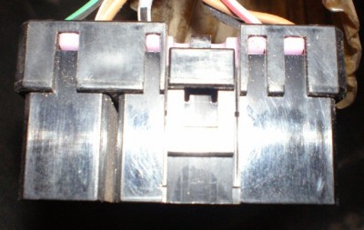

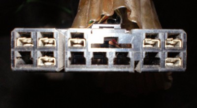

Вот фото моего диагностического разъема:
http://www.clubmaxima.ru/forum/download ... d=4944&t=1
http://www.clubmaxima.ru/forum/download ... d=4945&t=1
Кто-нибудь видел такой? Как и чем к нему подключаться?
Что это за протокол передачи данных?

Кто-нибудь владеет информацией по распиновке диагностического разъема Nissan Maxima J30 1991 года выпуска?

Мастера по коробкам посоветовали сначала провести компьютерную диагностику с распечаткой всех ошибок. Но во всех сервисах и у официальных дилеров мне отказывают по двум причинам:
1. Старый автомобиль.
2. Не подключиться к диагностическому разъему, так как он какой-то не стандартный.

Не поверите, но в Питере никто не хочет браться за Nissan Maxima J30, все толдычат про то, что якобы у него нестандартный разъем для подключения сканера.
ищи еще. кто ищет - тот находит. ну старый разъем интерфейса и фигли?
