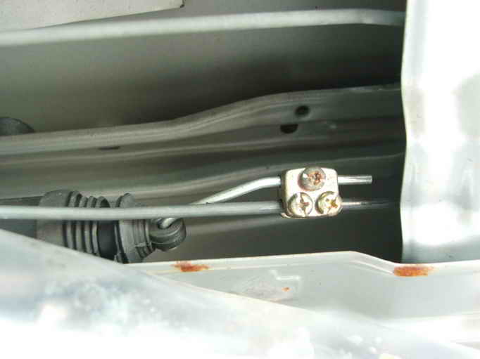

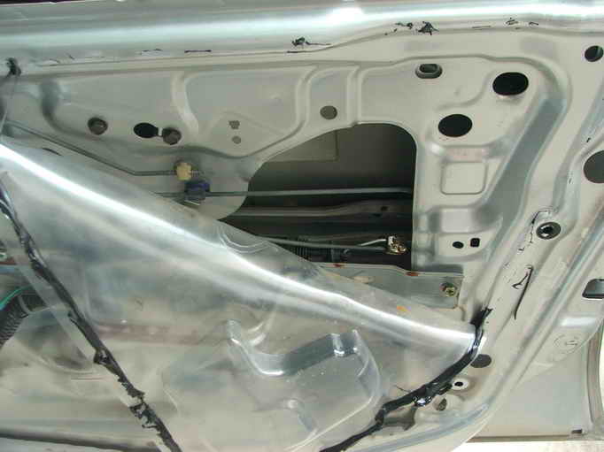

Вчера снял обшивку,подтянул два винтика на тяге и все ОК.
позже выложу фотки
ну в общем во всех 3х вариантах как я и говорил. потому что у меня у первого это случилось :) и я тут же полез, а не закрывал ключом пол года машину ;)

Да, скорей всего это стандартная болячка
Вот фотки того что нужно подтянуть:
Как снять обшивку читайте в этой теме: https://www.cefiro.ru/forums/viewtopic.php?t=19220
на А32 совершенно другой принцип устройства замка :(
тоже не дотягивает гдето что-то...и замочек верещит
где там что подтянуть...всё за железяками
