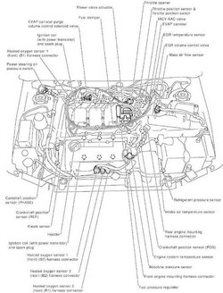

Руководство по ремонту NISSAN MAXIMA A33 (фирменное):
https://www.cefiro.ru/downloads/ ... ice_manual
в нем есть папка с файлами и программка для быстрой навигации по разделам, но можно напрямую открывать файлы в которых по 200-600 страниц рекомендаций по ремонту. Конечно трудно ориентироваться, документ англоязычный, но можно пользоваться встроенным поиском в программе просмотра "акробат-ридере" выучив английские названия основных узлов (к примеру под капотом):
    117.7 КБ · Просмотры: 50
