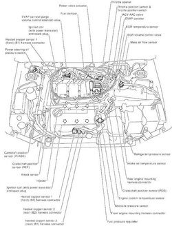

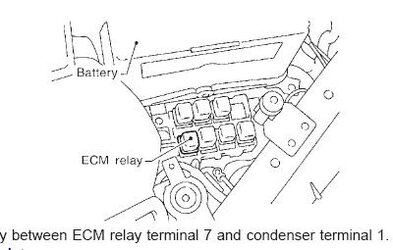

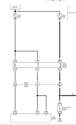

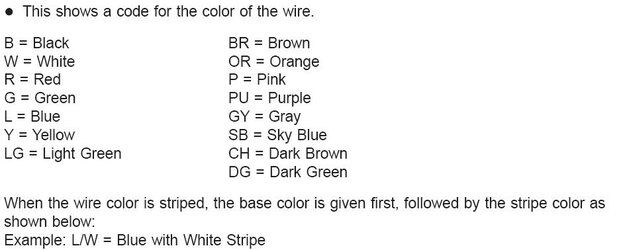

На главной странице сайта есть меню (слева), рекомендую всем...
качаем от сюда мануалы https://www.cefiro.ru/downloads/
В сервис мануале есть все, если трудно искать, в мануале есть файл IDX с алфавитным указателем. Если трудно с английским смотрим картинку с названием основных узлов "под капотом" набираем в поиске акробат-ридера и наслаждаемся подробным описанием профессионалов о нашей машине.
Ну и немного по теме:
    117.7 КБ · Просмотры: 65
    33.9 КБ · Просмотры: 61
    40 КБ · Просмотры: 806

закачал по максимке сервис монуал. открыл с горем пополам. всё накидал на бумагу пойду рыть проводку. самое страшное что на проводе катушек сидит рхх и клапан егр( у максимки). интересно сильно отличаются схемы и есм на них. начну рыть с рхх - не сгорел ли. если целый то пойду мимо катушет на реле а ещё надо проверить клапан егр и потом реле. отпишусь по результату. сниму заодно комп - посмотреть пропылесосить а может выкинуть . если целый с виду какую профилактику посоветуют спецы для компа.
судя по рисункам на максимовском мануале -всё одинаково с цефировскими рисунками.

Что касается реле, то это как раз тот случай, когда не совпадает мануал :)
Реле зажигания вроде второе синего цвета, оно всегда теплее других так как всегда запитано при включенном зажигании.
