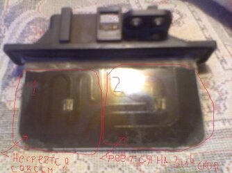

Вопшем постучал я по нему и попинал - эффекта ноль. Разобрал я его. Контакты конечно поистерлись, но в пределах терпимого. Собирая обратно, рядом с моторчиком увидел такую хрень:
http://photofile.ru/users/armotors/135178397/138645191/#mainImageLink. Правая часть этой хреновины при включении печки нагревается. Левая - 0 эмоций. Напряга на всех клеммах есть, но сколько не знаю, т.к. не проверял тестером. Что за вещь я выкопал никто не знает? Думаю в нем дело, ибо когда разъем вытаскиваешь, моторчик вращается только на самых быстрых оборотах, а в остальных не фурычит

Обрати внимание на две оловянные капли, это термо-предохранители, когда происходит перегрев резисторов (это напыление на керамике) то олово плавится и разрывается цепь.
Если напыление разрушено, то можно заменить на обычные проволочные резисторы от ТАЗа.
Максимальный нагрев обычно на малых оборотах, при забитых салонных фильтрах, резисторы перестают охлаждаться, вот и плавятсяэти капли...
При тщательном осмотре нашел небольшую трещину в одной из дорожек. Зачистил то место и запаял, правда обычным паяльником. Вродь как заработало. Но надолго ли?
Пока всё работает, сними, замерь сопротивление. В случае выхода из строя заменишь подходЯщим резистором, как писал Ganc.
Большое спс всем кто откликнулся Как на работу устроюсь, пойду тестер покупать. Очень нужная вещь однако. Пока работет, буду неспеша подыскивать подходящий вариант.
