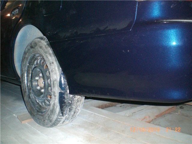

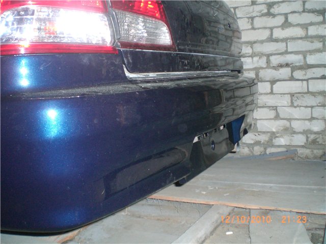

естественно бампера тоже переделал, иначе выглядело бы у....но, ничего лишнего не лепил, убрал эти волны, подогнал так что бы не было чёткой границы между бампером и кузовом
фото заднего, передний в процессе
