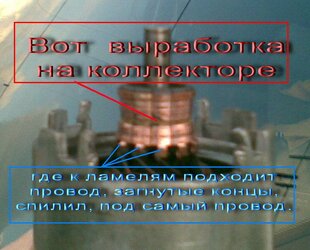

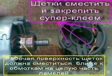

Это щетки протерли коллектор моторчика, лечится смещением щеток, так уже два года езжу.
Надо разобрать мотор, там щеточный узел стоит на 4-х резинках, так вот их надо сместить как можно ниже к оставшимся ламелям коллектора, правда я еще немного поработал пилкой по металлу, отпилив почти под самый провод, ламели которые обогнуты вокруг проводки якоря, для того чтобы больше пространства для щеток было. Новый заказывать не стал, так как уже было все разобрано и ждать а затем повторно разбирать не хотел, а так можно сразу заказывать мотор и потом уже ломать...
Щетки это слабое место "хитачи", картинки 2 и 3 с описанием:
