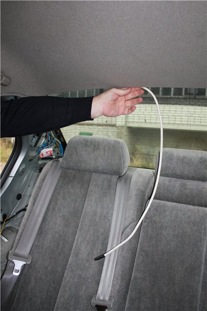

Полезная информация для владельцев Цефир у которых отсутствует выдвижная антенна, а имеется лишь штатная на заднем стекле. Я изготовил антенну из отрезка электрического кабеля марки ПВС-3х1,5 длиной 120 см. С одной стороны отрезка снял изоляцию со всех трёх жил , скрутив их вместе подсоединил к проводу идущему от антенны на стекле к конвертеру . Место соединения и конвертер находится на правой задней стойке под облицовкой .Кабель уложил под потолочную панель вдоль заднего стекла . Результаты превзошли ожидания , При приёме в городе пропали участки радиотени , за городом уверенный прием продолжался до 70км в зависимости от мощности передающих станций . Всем удачи на дорогах .
Фото в студию просим.
Выкладываю фото монтажа антенны. На снимке виден провод от антенны на стекле, идущий в жгут кабеля ПВС. Конвертер FM не обязательно жестко закреплять. Он укладывается в свободное пространство под облицовку задней стойки. Жесткие защелки не дадут ему перемещаться внутри под панелью.
На других снимках видно какой длины кабель и как его уложить под потолочную панель.
