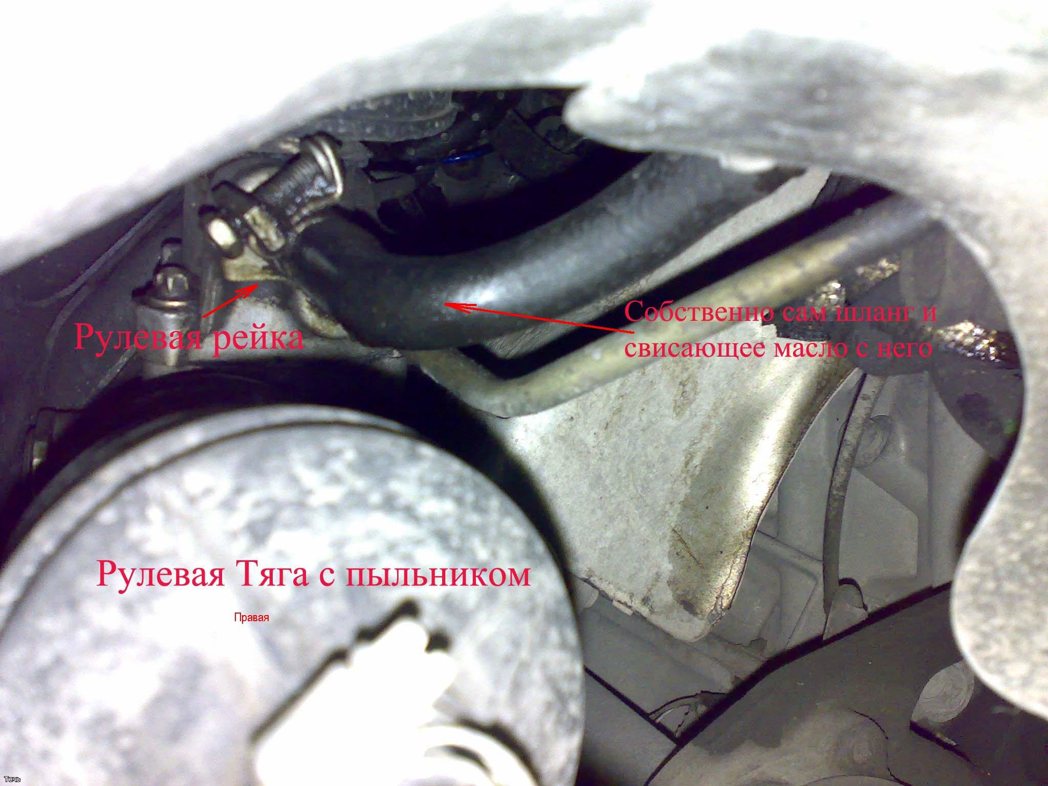

Народ Хелп!
После морозов повылазели болячки, в том чесле и ГУР
В общем течёт шланг перед рулевой рейкой, затянул ужо на нет
всё равно течёт.
Кто что подскажет.
Вот фота

Если речь идет о шланге с "обратки" где давление пониже - я ставил обычный шланг от какого-то нето КРАЗа нето КАМАЗа, подбирал по диаметру.
Работает до сих пор.
я там выше фоту выложил, глянь пожалуйста
Слушай, это было 4 года назад, но похоже что он. Потому, что шланг высокого давления идет с железными наконечниками, а у меня и на фото были обычные хомуты.
А я насколько помню взял простой гидрошланг высокого давления с камаза, отпилил у него наконечники и затянул родными хомутами.
Обошлось рублей в 30-50. Поначалу ездил боялся что сорвет. Попробуй, хуже не будет, максимум это сорвет еще раз, но навряти, у меняж не сорвало за 3 жестокие зимы.
Сними шланг и в магазин грузовых запчастей в раздел гидравлика - подберешь 100%.
