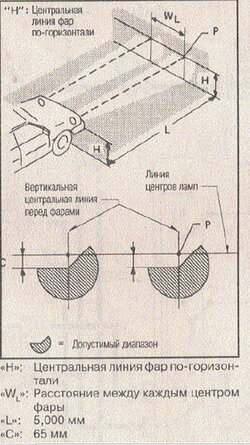

Так есть же инструкция по регулировке светового пучка, я себе по ней регулировал
    105.1 КБ · Просмотры: 2 044
У меня есть такая книга. Но не практике можно отрегулировать пучек только этими болтами? Или там еще с отражателями чего-нибудь не так?
