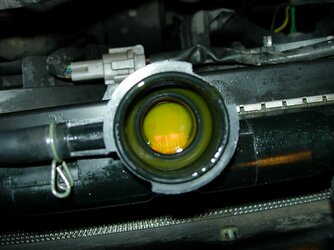

Решил заменить антифриз, был мутно темно зеленого цвета (по прозрачности как краска), запах в норме. Меняю всегда на красный Neste, менял как обычно, сливал из пробок внизу радиатора и блока двигателя, промыл дистиллированной водой порядка 8л, с открытой печкой. Заменил, в бачке красный в радиаторе тоже. Спустя месяц решил снять крышку радиатора и что я там увидел, опять антифриз мутно зеленного цвета (в горловине радиатора), подумал, что система не полностью промыта, хотя в расширительном был антифриз красного цвета, решил промыть на автомате, с полным вытеснением. На автомате промывали минут пятьдесят, сначала вытекала красно зеленная жидкость, потом зеленя, потом пошла прозрачная вода, ушло 19л (а они мне сначала предложили промывать антифризом, ведется же кто-то). Залили AWM G12 (кстати, уже готовый антифриз, правда применяю впервые) и немного разбавили концентратом Neste (красным), AWM литровые кончились Я в шоке через три минуты работы двигателя он опять принял зеленный мутный цвет (в горловине радиатора), но если промокнуть белой салфеткой, она имеет красный цвет (оттенок), мистика, нах. не верю. Замерили плотность в норме, посмотрели температуру замерзания в норме . Проверили на совместимость (на всякий случай), смешали AWM и NESTE при температуре около 80, цвет равномерный розово красный. Вопрос, почему в радиаторе антифриз мутно зеленного цвета, хотя залит красный, не понимаю (шесть глаз ошибиться не могут) и ответить внятно ни кто не может (говорят предлогами). До этого ни раз переходил с зеленного на красный, проблем не было, на выходе прозрачно красная водица, а это что за зелень.
Если в нем нет взвешанных частиц а их там быть не должно то и не парься может когда нить этот феномен разгадаешь!
ИМХО первый раз ты не всю жижу слил, так как откручивал только одну пробку скорее всего передней половины блока. Второй раз при промывке "вытеснением", из блока не сливали , антифриз подавался и сливался на уровне середины блока, а то что было в нижней части там и осталось из за разной плотности воды которой промывали и антифриза. Антифриз становится мутным обычно если двигатель был перегрет. Избавится от мути очень трудно.

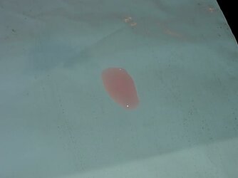

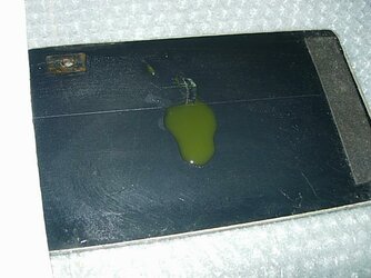

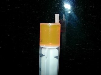

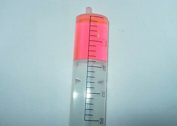

Сегодня опять долго всех мучил и пытался разобраться с этой темой (пока никто такого не видел), были варианты изменения цвета от внутренней антикоррозийики системы до оставшихся красителей от старого. Кстати, воду заливали вперемешку с присадкой, так что вытеснение должно быть 100%. Выявил следующие, в горловине антифриз мутно зеленного цвета (покрайней мере визуально), немного откачал в шприц, цвет красный прозрачный, капнул на верх телевизора (он черного цвета) он стал мутно зеленного цвета, капнул на белый лист цвет красный прозрачный, под ультрафиолетом антифриз светится, как и полагается антифризам с индексом G12 . Вердикт, почему-то происходит преломления цвета на темном фоне (осталось только произвести замеры колориметром и замерить рН), хотя повторяюсь заливал его ни раз подобного не видел (хотя может химики на заводах придумали что то новое). Так как все основные показатели в норме (плотность 1,075г/см3 и температура замерзания 38,5) решил на эту аномалию забить. На недели выложу фото аномальной среды обитания.

Собственно оптический обман.
