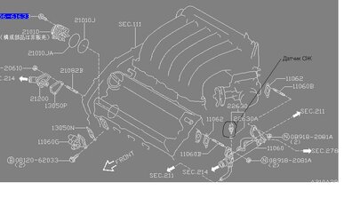

Насколько я понял,то данный датчик изображён на картинке,но странно почему не показан второй датчик,я точно знаю что их два на стрелку и на мозг.Номер этого датчика 22630-44B20(если этот он-2-х контактник).

круто ты нашел его -)
вроде он
кто бы точно сказал какой номер! он или не он -))
Номер который я написал это номер датчика который на картинке.Но я не уверен на 100% что это 2-х контактный датчик,а не одноконтактный...Хотя вроде это то,что нужно.

да да я понял
это и имел ввиду тот ли датчик и тот ли номер соответсвено...
