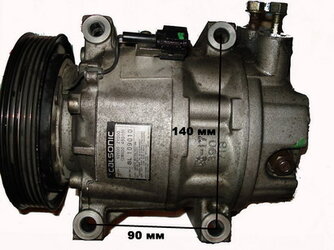

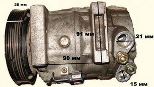

Товарищи, владельцы двухлитровых монстров в 33 кузове! Кто сейчас лежит под машиной, посмотрите заодно партнамбу своего кондея. Сверьте с моим номерком 92600-2Y000.
Ну а если не лень сверьте размеры:
1. между креп. болтами: горизонт. - 90 мм, верт. - 140 мм
2. нар. диаметр больш. штуцера ~ 26-27 мм, малого ~ 19-20 мм.
Премного буду благодарен.

Выкладываю фотку девайса. Размеры на фотках.
    37.9 КБ · Просмотры: 1 789
    56.7 КБ · Просмотры: 1 806

Всё! Нашёл, поставил, заправил - езжу с работающим кондиционером!
Ахтунг всем, у кого проблемы с компрессором кондея!
На замену ищите с VQ30DE(DD). С двушки не пойдут - в самом компрессоре штуцеры меньше. По партнамбе искать неудобно. Спрашивайте CALSONIC 8L или 8F, либо ZYXEL 8L, 8F - ОДИНАКОВЫЕ, за исключением глубины штуцера (рашпилем стачиваете свои штуцеры на трубках и сажаете на герметик).
Если нет Цефировских компрессоров - можно с любой другой модели, только чтоб двигатель был поперечно расположен. Мой с Прессажа 1998 года.
И вообще, есть мнение, что навесной шмурдяк на моторе зависит от мощности, т.е свыше 200 л.с., например ставят CALSONIC 8L, а если меньше, то CALSONIC 6L (VQ25DE). Та же фигня возможна и с генератором, стартером, насосом гидрача.
