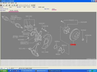

У меня дома сейчас лежат новые оригинальные торм.диски,купленные в Японии в NISSAN центре.На коробке пробит номер 40206-2Y505.Замерил толщину штангелем 26,5 мм.Так что 40206-2Y003-это что-то другое,может задние?
перед расточкой мерял толщину передних дисков, было 22 мм., и с такой толщиной (26,5 мм.) с полностью утопленным поршнем, новые колодки не налезли бы
Одно из двух:или на 2-х литрах стоят меньшье торм.диски или они у тебя неоригинальные.

по фасту 40206-2Y003 передние тормозные диски для А33 VQ20DE +VQ25DD (задний 43206-2Y003)
а то что 4х летняя машина пришла с Японии с неоригиналом неуверен, хотя и возможно, но, повторюсь, с такой толщиной (26,5 мм.) с полностью утопленным поршнем, новые колодки не налезли бы, ну никак не спрячешь полсантиметра :rolleyes:
может у тебя эксклюзивная модель с другим тормозным суппортом ;)
на 2х литровых судя по фасту(до 2001г) экзисту ставили диски толщиной 22 на
2.5л - 26 мм(40206-2Y502-)
22мм диски 40206-2Y003- на 2.5литровые не ставили.
я фаст смотрел применительно с своей машине: август 2001 года и VQ25DD там был

то что в подписи к картинке написано VQ20De VQ25DD - говорит что картинка подходит и к другому, а смотреть нужно уже после определения партномеров, что на какие ставилось.
