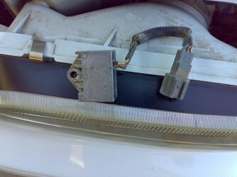

Здравствуйте.У меня такая проблема.На машине стоит интересная функция:когда тормозишь на светофоре не переключаясь на нейтраль,при включенном ближнем свете произходит его медленное затухание вплоть до едва тлеющей спирали.Как только снимаешь ногу с тормоза машина покатилась и сразу опять свет включается.Так вот что то там перегорело с одной стороны и теперь не работает,а вторая фара "так делает".....(из салона это можно выключить)
Подскажите плз,что за деталь отвечает за этот прикол? Хочу заказать и восстановить....

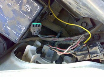

Да вот же,у кого не спрошу ни кто не знает про такое "чудо" Там какие то блоки из серебристого металла около каждой фары в копоте.Наверно это одна из них нагнулась..... :?
Попробую снять и можт номер какой то имеется.....

Сегодня снял это устройство,никаких номеров нет :(

Вот к стати сфоткал это чудо узкоглазой мысли.....
Можт кто подскажет? ;)
