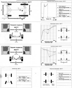

Привет цефероводам! Съездил на диагностику в Акцент сервис (Барнаул). Позицианируют себя как самые честный, и крутой сервисцентр.
Диагностикой доволен, всё на че грешил, и нашли(только я им об этом заранее не говорил.)
Ниже выкладываю листы диагностики, если кому интересно. Двигатель тестировали консалтом II, подвеску вибростенд какойто.
Блин фото то как вставить?
Модераторы перенесите плиз фотки сюда, а пока они по адресу http://foto.drom.ru/8533/
Посмотреть вложение 3Посмотреть вложение 3Посмотреть вложение 3
Из диагностики половину суммы мог бы сэкономить тыкнув проволочкой - тебе самодиагностика ошибки бы выдала, на счёт крутого сервиса...хз хз - есть ниссан центр... там кстати бывшая бригада вся из акцента работает...
