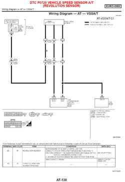

Думаю для желающих снять ограничение по 180 км/ч это реальный способ.
А вот как этот сигнал идет на Цефирах А33
Отсоединять надо 86 вывод ЕСМ...
    119.6 КБ · Просмотры: 162
    114.6 КБ · Просмотры: 172
