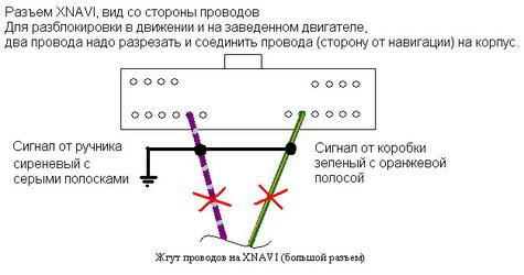

Чуть ниже есть ответ где все сделать программным способом и не только, а эта распиновка реально не снимает проблемы, вот использовать её при установки сигнализации можно, к примеру, провод от кпп для автозапуска....
Разблокировка ТВ XNAVI в движении и на заведенном двигателе без "ручника"!
    44.8 КБ · Просмотры: 3 029
У меня не так было, я резал только один провод и никуда его не землил.
Я тоже резал только один провод! На нем появлялось напряжение при включении зажигания. Решил его отрезать и этим заставить думать Xanavi, что зажигание выключено, и тогда она просто не реагирует на ручник и коробку.
За совет мзды не беру, распространяется по принципу "как есть" )))
Была такая идея, но друг просил оставить родные функции НАВИ, а она вроде без вкл. зажигания не пишет маршрут... Не проверял, но отсоединил именно выводы блокировки.
Тоже обрезал два провода. Но какие именно - уже не помню.
Найти их - дело 10 минут
Провода нашёл и обрезал, правда при перемещении авто более чем на 1,5 - 2 метра срабатывает блокировка, такое впечатление что ещё берётся сигнал с датчика скорости либо перемещение по GPS.
Сегодня перезвонил другу которому снимали блокировку, он сказал что у него аналогичная проблема, т.е., как только начинает движение, все блокируется. (делали все в гараже, у машины был снят один привод, проехать не удалось, а потом он просто мне не сообщил что блокировка не полностью снята. Так что мой материал бесполезен!
Делать надо как Jekas и White Shark, обрезая только 1 провод, на котором появляется питание при включении зажигания.

Оба способа рабочие. Только вот ни один ни второй не позволяет использовать сервисные функции навигации, типа напоминалок сервисных процедур и статистики пройденого пути :(
Я делал так.Конечно, перестал работать счетчик ,но там все по япончески,потому потеря невелика.А то,что все решается программно,как пишет alois,то это без спец средств ,в гараже ,не сделаешь.Тока на СТО и за деньгу
Можно было обрезать один зелёный провод в серой вилке, как писал Ganc. Результат тот-же. А вот счётчики я бы хотел иметь рабочие и не важно что там японский, т.к. интерфес "интуитивно-понятный".
