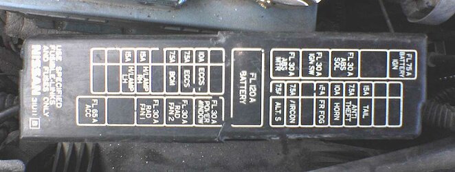

Рябяты, помогите, есть таблица предохранителей, но нет крышки блока, который под капотом.
Предыдущий хозяин посеяль!
Есть у кото файлик или просто фотка этой крышки...
Плииииз!
У кого 32 цифра, снимите крышку, на обратной стороне есть кат.номер.
Если я правильно понял, то ты хочешь преобрести эту крышку ?
Можно конечно и приобрести. Но пока хочеться поставить недостающие предохранители. А для этого нужно понять где какой номер/буква предохранителя...
фотал телефоном

Спасиба Макс!!!! за мной не заржавеет ;)
