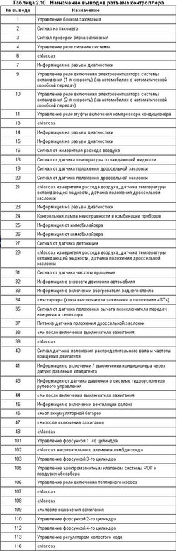

В приложении схема подключения и распиновка ЕСМ, там по GA16DE, но у них разница с SR20DE только по подключению КК.
И так подключил питание на 46 ногу, соединил все массы 107, 108, 116, 6, 13, 19, 38., на ЧЕКИНГАЙН (24нога) повесил светодиод через1кОм от +пит, аналогично по светодиоду на насос топливный(106пин) и реле питания (4пин).
Как и положено подаю +на 44-ю ногу, а реакции нет, если принудительно запитывашь 38-ю и 47-ю ногу загорается только ЧЕК...
Друг в другом городе, посмотреть нет пока возможности, есть у него модуль иммобилайзера или нет, может в этом дело... что с этими 25, 26 пинами делать?
Процессор в ECM - CB1E173J, в обвязке - M59554FP, M9403, и мелочевка 74-й серии.

Иммо там не должно быть,во всяком случае оно себя таким образом не проявляет.
