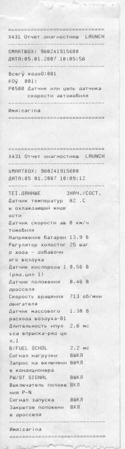

По прежнему всё работает. Сделали компьютерную диагностику, комп выдал ошибку P0500 Датчик или цепь датчика скорости. Распечатка прилагается. Если поможете растолковать буду признателен.
Самый главный вопрос остался: если коротил датчик, то будут такие симптомы как описывал, и почему всё прошло?
