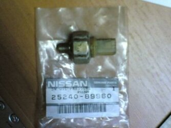

чем гадать - я сёдня сфотаи и завтра дам ссылку - все посмотрите!
Вобщем вы меня совсем запутали, не поленился нашел упаковку от ентого самого датчика и старый датчик!
вот они :

Элементарный датчик давления масла.Затягивать силнее его нет смысла.. только менять. Если его "пробило" то масло будет течь...
