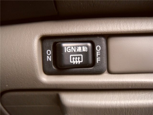

Здавствуйте все, кто сможет мне помоч, или для кого будет полезна эта тема.
Купил себе Цефиру 2000 г в A33 кузове. На панели имееться кнопка ING и 3 каказябры японские.
Продавец сказал что это предпусковой подогрев. Т.е. там стоит лампа и прогревает якобы топливо на входе в коллектор и вав бы тем самым оно распыляеться хорошо в холодное влемя суток и дает нормальный старт двигателю.
Тока вот я не могу уразуметь когда это кнопку включать и что при этом должно происходить, надо ли включать зажигание, когда выключать и т.п.
Подогрев зеркал и дворников - это др. 2 кнопки поэтому про это прошу не напоминать!

а вообще это подогрев зеркал и включения обогрева заднего стекла с включением зажигания (не нужно постоянно после запуска кнопку тыкать)
Похоже на обогрев заднего стекла и зеркал! Просто японческие буквы добавились! Но поищи еще может это и не то....

если включить обогрев заднего стекла без IGN ON, то после повторного запуска опять нужно включать, а если IGN ON то обогрев включается автоматически, самостоятельно эта кнопка обогрев не включает. Кстати, если включен обогрев заднего стекла и IGN ON, то пока не зделаешь IGN OFF обогрев не отключишь ;)

подогрев не щеток, а лобового стекла под щетками включается клавишей без фиксации со светодиодом (на панели выше кнопки IGN)
Интересно было бы посмотреть, где на панели эти кнопки
Сфотографировал бы кто, что ли
