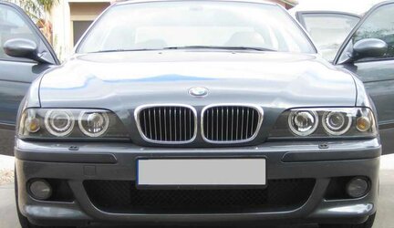

Если кто еще этой темой озабочен , то очень хорошо подходят форсунки от BMW E39 , их коды 61 67 8 360 661 левая , 61 67 8 360 662 правая . Цена по 15$

у меня будут такие , конечно машина без них смотриться лучше , но с нашей грязью без омывателей ни как
