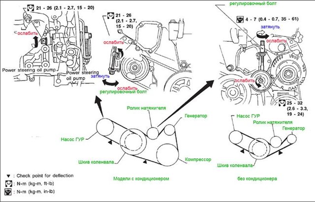

Вроде как для конделя\без конделяBolt сказал(а):Добрый вечер
На ГУР идет клиновый или поликлиновый ремень?
На одном известном сайте по продаже запчастей на ГУР предлагают и клиновый ремень (производитель Nissan) и поликлиновый (Gates). Вроде бы так не может быть, чтоб одновременно подходил и клиновый и поликлиновый ремень
Yvaine сказал(а):Это какая-то засада-засад, поменять ремень ГУР.
Я так и не смог этого сделать.
1. Какие инструменты надо иметь, чтобы открутить болт на компрессоре ГУРа? Болт на 14, который внутрь смотрит
2. Как добраться до этого болта? Снизу не дотянуться, да и усилие необходимое не развить. Сбоку нормального доступа нет вообще.
3. Сколько суммарно надо открутить болтов, фиксирующих компрессор ГУР? Где-то пишут один, а в инструкции три.![]()
