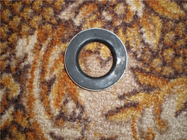

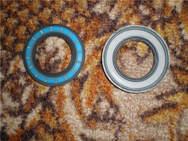

Всем привет, у меня цефиро 97 года 32 кузов СТауринг 2.5, необходимо произвести замену передних опроных подшипников, в магазине сказали что в 97-98 годах были изменения там два вида есть металлические и пластмассовые опоры, не знаю как определить их, на ощупь вроде металлические а внутри пластмасса.
Прошу помочь советами
Заранее спасибо
если будеш сам менять просто сними этот подшипник и отнеси в магазин) там тебе уже подберут)
так вот именно сам не снимаю, хотел поехать на СТО с уже подходящим подшипником, в магазах спрашивал там все грят что у них тока пластмассовые, а вдруг у меня метал стоит, тада лучше заказывать и ждать. Поэтому и спросил чтоб точно знать может кто визуально картиночку выложит как выглядит металич и пластмас опорный подшипник, а? Вот было бы здорево.

Опорный подшипник,это который ещё называют верхняя опора стойки? Или на котором стойка крутится? Тоненький пластмассовый? внутри стойки?

Не знаю на счет металических,я видал только пластмасовые и как то с ними проблем нет,только сами опоры разлетались!!!

если у тебя вдруг стоит активная подвеска - то подшипник метал, в остальных случаях пластмасса

Для такой массы ,опорники и правда смешные :D ,увидев их впервый раз офигел . деталь простейшая,а если выходит из строя то стук от нее будь здоров .

понял, да скорее нет у меня никакой активной подвески, имхо что обычные пластмассовые стоят, в магазе видать хотели с умничать, всем спасибо, на выходных поеду на СТО менять опоры, а то стук на нервы действует
