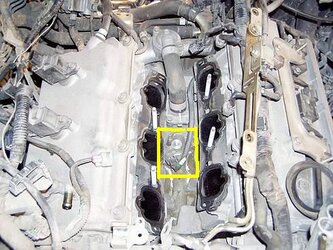

Подскажите ,вот здесь он стоит? (выделено жёлтым)
    52.5 КБ · Просмотры: 1 079
У меня (VQ25DD) вроде ближе к дроссельной заслонке.
