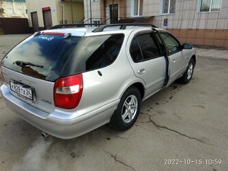

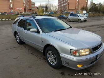

205/70/15 встала отлично , ничего не задевает и не трет !!!
    227.8 КБ · Просмотры: 23
    226.2 КБ · Просмотры: 23
