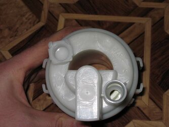

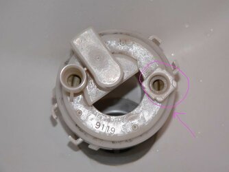

1. При замене топливного фильтра оказалось, что новый абсолютно полностью похож на старый (рис1.), однако в нем не хватает одного отверстия, в которое вставляется какая-то фиговина (может какой-нть клапан). Я так и не понял для чего это отверстие нужно, но сегодня появился странный звук при работе двигателя, а также когда включаешь зажигание. Похоже, что это насос, который находится в бензобаке. Собственно вопрос - возможно ли использовать новый фильтр (рис.2)? Что это за отверстие, мог ли по причине отсутствия этого отверстия выйти из строя насос? Кстати номер фильтра на коробке - 16400-4M405

Для VQ25DD идёт только - 16400-2Y505 (с двумя отверстиями),туда вставляеться не фигня ,а регулятор давления.Советую срочно поменять фильтр.
Если уже не поздно :cry: Без регулятора давления эбн давил до "упора",в среднем 6-7 бар.Долго он так не проживет.
Этот фильтр для А33 VQ20,у него РДТ стоит на топливной рейке.

Сегодня поставил старый фильтр, вечером закажу новый. Как определить живой насос или нет? На поведении авто никак не сказывалось - вчера только непонятные звуки появились. Сейчас насос посвистывает, но без надрывов, перепадов и не сильно громко - слышно только из-за того, что не одел крышку и сидушку на место не поставил.

Надо мерять давление эбн с регулятором и без,а так же мерять ток потребления.
Если нет претензий к запуску,динамике мотора-пока не заморчивайся с насосом.

Ёмаё, я тоже удивился, почему дырочки нет... и так поменял, насос после этого стал странно выть...На динамике и расходе никак не отразилось, но звук пугающий, уже 2000 км проехал после замены топливного фильтра...
У меня проблема найти такой, может просто в старом дырочку проковырять?
