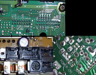

Можно ли подключить внешний источник к штатной магнитоле (2 din CD + Cassette)? Есть ли в ней аналог входа AUX как бывает на других магнитолах? Если есть, то где расположен, какой разъём? Кто-нибудь пробовал подключать?
я озадачился этой проблемой тк намедни сперли панельс MP3 и решил поставить штатный аппарат , разобрал, нашел вроде гнездо для ченжера, прозвонил плату, но пока не подключал, если надо нарисую и выложу то что получилось

разковырял на выходных магнитолу, но так и не вышло активировать кнопочку cd :cry:

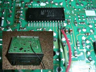

Делалось на штатном мафоне panasonic(кассетник с радио без сидюка),применимо к любому.
1. Снимаем сам мафон
2. Открутив винтик снимаем нижнюю крышку мафона, видим большую плату.
3. Находим микросхему FM демодулятора AN7465 (если цифирки будут сильно отличатся стоит посмотреть datasheet на вашу микросхему ).
4.Припаиваем к 12 ножке (первая ножка отмечена кружочком на корпусе микрухи, 12 и 13 ножки это предпредпоследняя и предпоследняя ножки в том же ряду) провод (это будет левый канал) к 13 второй(правый канал) и третий куда нибудь на массу.
5. Припаиваем к этим трем прводам удобный вам стерео разьем,втыкаем внешний источник.все.
Имеем: в режиме FM при наличие сигнала на внешнем входе тюнер будет автоматически отключатся,при отсутствии включатся. Если совсем не хочется слушать радио можно настроить какую нибудь кнопку на 80 МГц.
Не рекомендую врубать внешний источник на полную громкость можно спалить предусилитель магнитолы.

Вот катринки...совсем просто :D
    65.8 КБ · Просмотры: 1 243
