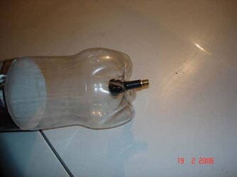

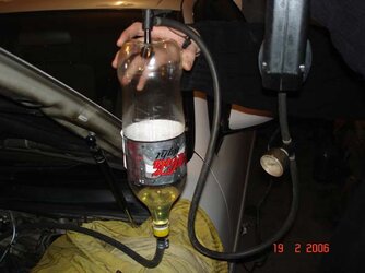

Конструкция Alex-Angarsk мне не подошла, поскольку у меня не было ни знакомого токаря, ни пятикопеечной монеты советских времен, ни 100-ватного паяльника с кислотой. После недолгих раздумий была изобретена конструкция для суперленивых, изображенная на фото 1. Берется обычная пластиковая бутылка, 1.5-2л, в днище и в крышке сверлятся отверстия на 10, в дырки вставляются соскИ от бескамерной шины. К соску в днище (фото 2) подключается компрессор или насос, на сосок в крышке (фото 3) крепится шланг, который другим концом подключается к штуцеру топливной рампы. Получается простейший ресивер. СоскИ вставляются усилием руки. Для монтажа в днище можно использовать проволоку в качестве направляющей. Бутылку желательно использовать сухую, иначе стружка от дырки прилипнет к стенкам. В любом случае бутылку надо тщательно промыть/прополоскать бензином. Конечно, выглядит куда менее правильно, чему у Alex-Angarsk. Но неоспоримое достоинство данной конструкции – собирается в полевых условиях, без каких-либо специальных инструментов или материалов, за 15 минут. Для меня, криворукого с рождения, это решающее достоинство. Кстати, идея такого ресивера принадлежала Евгению Левашову, г. Томск.

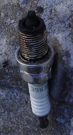

По поводу самой промывки…Я купил два литра WYNSa, т.к. предполагал что времени «на отмокание», как советует Alex-Angarsk, у меня не будет. Но так получилось что к моменту выжигания первого литра было уже поздно, и завершение операции было решено перенести на утро. А утром двигатель «болел» после WYNSa. Завелся кое-как с третьего раза, сначала троил, потом четверил, потом пятерил. Шестерить так и не захотел. После прогазовки пытался заглохнуть. Когда жидкость закончилась, я выкрутил свечи и офигел (фото 4). На фото не видно, но этот нагар не только толстый, но еще и влажный. Свечи заменил на оригинал-платину.
