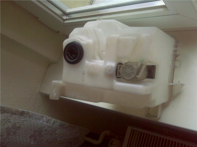

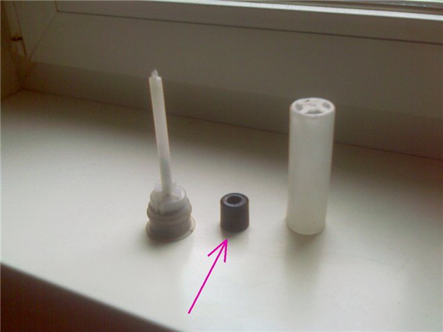

Я купил бачек вместе с двумя насосами и этим датчиком от Примеры Р10. Датчик я разобрал и помыл.
Внимание!!! Кто будет мыть – ни в коем случае не перевернуть поплавок, иначе датчик будет работать неправильно.
Демонтаж.
Поддомкратить машину.
Канал обдува тормозов (на 3-литровых) снять. Как устроено на 2-литровых не в курсе.
Снять заливную горловину (не крутить, а расшатывая тянуть вверх).
Бачок крепится тремя болтами. Два обнаруживаются легко. Чтобы добраться до третьего нужно выковырять две клипсы и отодвинуть брызговик в сторону
При снятии шланга с насоса во избежание потери жидкости можно использовать колпачек вентиля прокачки суппорта как заглушку.
Когда бачек снят, проделать отверстие диаметром 31 мм.
После чего тщательно прополоскать бачек до полного удаления стружки, которая в последствии может закупорить помпу.
Монтаж.
Уплотнительную манжету вставить в новое отверстие. Так как отверстие было проделано вручную и, в любом случае не является геометрически правильным, я намазал небольшим слоем герметика наружный паз.
Вдавить датчик в уплотнитель.
Правильным является положение датчика, когда его фланец плотно сидит во внутреннем пазе уплотнительного кольца.
Для облегчения процесса нужно намочить (или обслюнявить) датчик.
Следующее фото показывает сборку вцелом, вместе с насосом.

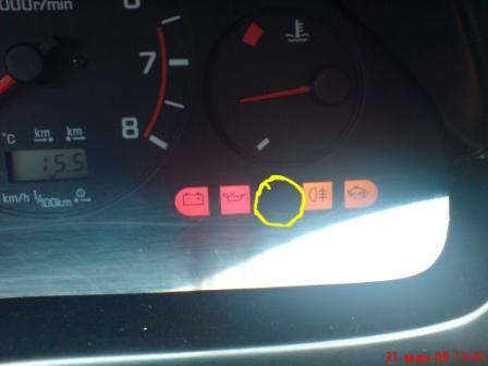

Контрольная лампочка на приборной доске в моем случае уже была, слева от „Check Engine“.

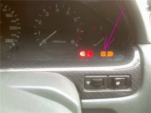

У кого рестайлинговая модель – лампочка находится здесь
