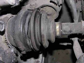

Братва подскажите, что за пыльники такие синие? Стоит один внешний, на ДВ парни поставили - полтинник выдержал (-54 град С) , а заказывал неоригинал на другую сторону (вроде Maruishi), чёрный - поломался нафиг пополам! Хочу ещё один синий!!! Может кто подскажет хотя бы бренд, кто делает? Это наверное нечто вроде силикона? Всё что смотрю по каталогам - бутадиен-нитрильный каучук (пербунан) - так он вообще до -10 град! :rolleyes:
А внутренние, оригинал, похоже - вроде живые! На них конечно и нагрузка поменьше...
Экстрим конечно, в такую погоду, но НАДО было! Дети важнее, чем всё это железо... Вместе с резиной. :D
