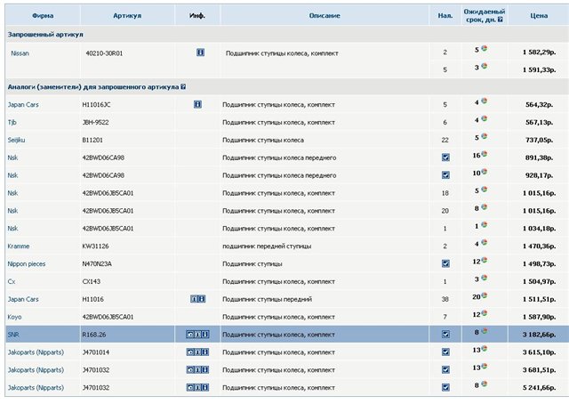

Вот коды разных фирм с Экзиста
Вот на каких машинах применяется
Maxima (J30) | Maxima QX (A32) | Prairie Pro (M11) | Primera (P10) | Primera (P11) | Primera Traveller (WP11) | Primera хэтчбек (P10) | Primera хэтчбек (P11)
